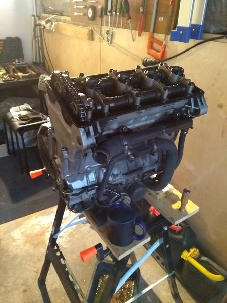

In der Zwischenzeit haben wir dann 130 km entfernt einen Motor gefunden.
Kompression und erstmal optisch war der Motor schon mal ganz gut. Die Ventilschaftdichtungen haben dennoch schon bessere Zeiten gesehen.
Also nach Hause mit dem Motor und angefangen den Kopf zu demontieren.
Daraus resultierte dann, das wir alle Ventilschaftdichtungen und Dichtungen erneuert und die Ventile eingeschliffen haben.

Nach ein paar Kilometer auf der Straße sowie der Rennstrecke das nächste Problemchen. Der Motor muß wieder raus! Das Aggregat genehmigte sich verdammt viel Öl. Schnell wurde klar, so kann es nicht bleiben. Vermutlich die Ölabstreifringe defekt.
Nun gut, solange der Motor raus ist, mal wieder nach einem Ersatzmotor umschauen. Ebay-Kleinanzeigen mal wieder.
Gesucht – Gefunden! Ein Jott-Motor mit angeblichen 27tkm. Äußerlicher Zustand wie Lore selber beim Kauf. Aus dem Kupplungsgehäuse kam uns sogar Stroh entgegen. Ob das was wird??? Scheiß drauf, rein in den Rahmen wie er ist und versuchen.
