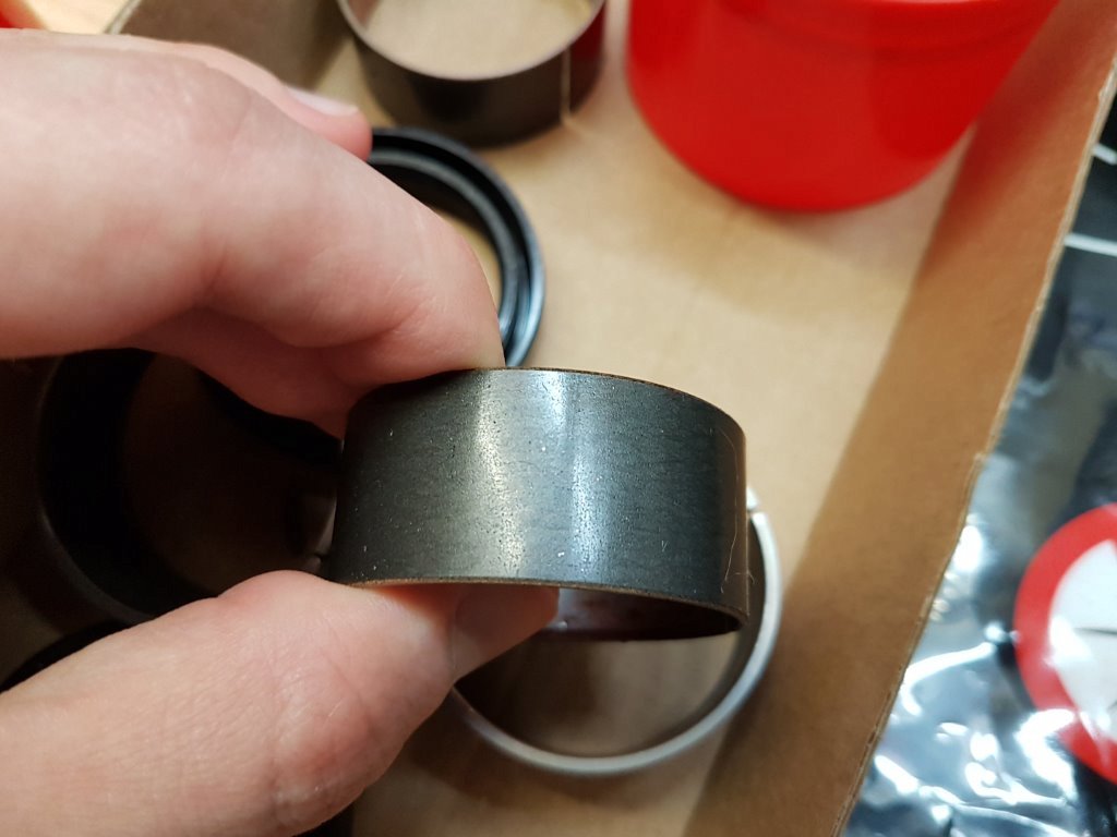

Ergänzend zur Gabel-Geschichte gäbe es da noch ein paar Worte zu den Gleitbuchsen zu sagen.
Die inneren Buchsen (Teflon Beschichtung nach innen; läuft also gegen die Chromrohre) sollten lieber einmal häufiger gewechselt werden.
Wenn man die Ausgaben minimieren möchte, sollte man stattdessen lieber die anderen ("äußeren") länger drin lassen.
Die Letztgenannten laufen im Inneren der Gabelaußenrohre, und da ist deren Zustand nicht so wichtig wie beim Chrom.
Die Sache ist nämlich die, dass die Teflonbeschichtung aufgrund ihrer Weichheit freischwimmende Metallpartikel (Abrieb) aufnimmt und danach
reiben diese Partikel dauernd über die Chromschicht und hinterlassen mal mehr, mal weniger tiefe Kratzer.
-Als würde man Sand auf einen Schwamm streuen, und dann zieht man einmal damit über die Edelstahltür eines Kühlschranks.
Ich habe hier mal zur Verdeutlichung ein paar Bilder einer gebrauchten Buchse gemacht.
Die gelblich-schimmernden kleinen Punkte ist das, was dann immer wieder über die Rohre kratzt.
Das ist jetzt die äußere Buchse, bei der inneren verhält es sich aber genauso.

Und wer sich jetzt neue holt, und denkt, damit wär das Problem auch schon aus der Welt geschafft, der sollte sich die neuen Buchsen immer genau anschauen.
So richtig aus der Nähe und mit ner Taschenlampe aus verschiedenen Richtungen reinleuchten.
Waren auch zuletzt alles neue und originalverpackte Kawa-Teile, und doch hatten selbst die bereits hier und da einige kleinere im Teflon eingebettete Patrikel.
Was man dann machen kann (und sollte), wäre diese Partikel z.B. mit einer scharfen Messerspitze eines Cuttermessers zu entfernen.
Dass dabei kleinere Lücken/Schadstellen in der Beschichtung entstehen, ist nicht weiter schlimm - es ist mehr als genug dieser Gleitfläche vorhanden.
Genauso würde ich übrigens auch bei den äußeren Buchsen vorgehen, wenn man die noch mal länger drin lassen sollte.
