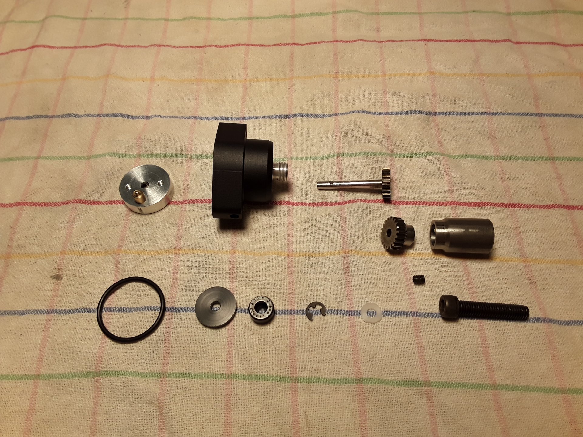

Ok es gibt mwn 3 Arten von Ganganzeigen:
Die einfachste merkt nur wenn man auf den Hebel tritt oder zieht und zählt 1 rauf oder runter. Geht der Gang nicht rein, passt es nicht mehr.
Die etwas bessere vergleicht Drehzahl und Geschwindigkeit und rechnet den Gang aus. Geht aber zB nicht im Stillstand und man muss erst einkuppeln, um zu sehen, welcher drin ist.
Der echte Gangsensor erkennt die Stellung der Schaltwalze.
Die zxr hat eine Geberscheibe auf der Walze für den neutral und ist zugänglich, aber man kann nich direkt in einer Achse den Sensor davor setzen. Der Motordeckel hat da eine Ölleitung. Mit einem kleinen Getriebe kann die Drehung der Walze aber über die Öfnung für den Neutralschalter herausgeführt werden.
Zuerst die Geberscheibe durch ein Zahnrad ersetzen
In das Gewinde für den Neutralschalter kommt ein Flansch, auf den die Sensorplatte mit den 7 Kontakten passt. In der Mitte läuft eine kleine Welle mit einem zweiten, gleichen Zahnrad auf der einen und einem Schleifkontakt auf der anderen Seite. Bei aufgesetztem Motordeckel greifen die Räder in einander und der Schleifkontakt dreht sich 1 zu 1 mit der Schaltwalze.
Der Schleifkontakt erdet den jeweiligen Kontakt auf dem Sensor und das Display zeigt 1 bis 6 und 0 bei Neutral. Der Kontakt für Neutral ist bei meinem Display noch mal separat rausgeführt und wird an das Kabel vom Neutralschalter geklemmt. Damit leuchtet die grüne Neutrallampe wie üblich und die Elektronik der Zxr weiß, dass man im Leerlauf ist. Ist glaub ich nötig.
Es gibt viele verschiedene Displays, manche zeigen N statt 0. Die Sensoren scheinen oft gleich groß zu sein. Der von Dennis müsste auch passen.
Hier die Explosionszeichnung
Oben ist der Schleifkontakt, Gehäuse mit Flansch, Welle mit Zahnrad. Darunter das Zahnrad und der Halter für die Walze. Unten die Dichtung, Wellendichtring und die Befestigungen.
Dazu kann man noch sagen, es kann alles ohne weiteres komplett zurückgebaut werden auf Originalzustand. Es passt alles mit einfachen Teilen. Zb ist der Abstand der Wellen zufällig genau richtig für Standard Zahnräder und die Kleinteile sind Normteile. Der Schleifkontakt hat eine Kugelschreiberfeder. Es waren aber trotzdem viel mehr einzelne Schritte, als ich hier zeigen kann. Es ist auch kein Verbesserungsvorschlag oder Nachbauanregung. Zu schlechtes Zeit/Nutzen Verhältnis.

eine Frage hätte ich noch, nur aus Interesse, wie kommst an das Gehäuse für den Kontaktgeber ?
Beiträge: 251
Re: Echte Ganganzeige für die Zxr
Das ist einfach 50er Alu rund mit Dreh- und Fräsmaschine bearbeitet. Es sieht durchs Strahlen und Lackieren immer etwas serienmäßiger aus.
