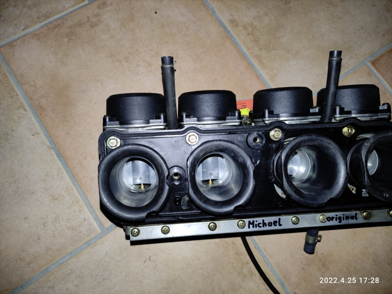

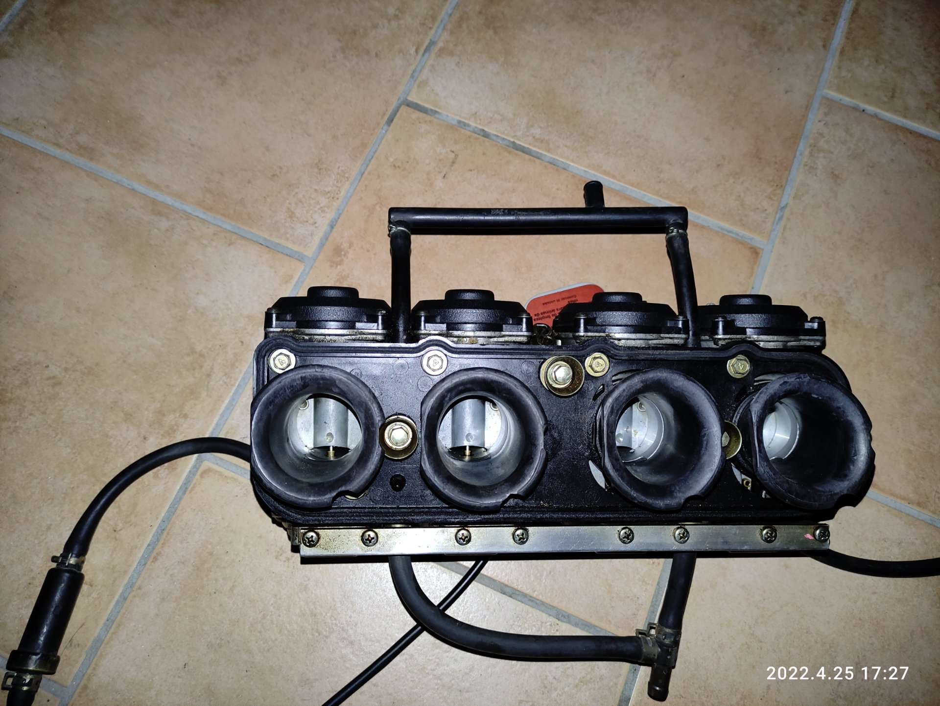

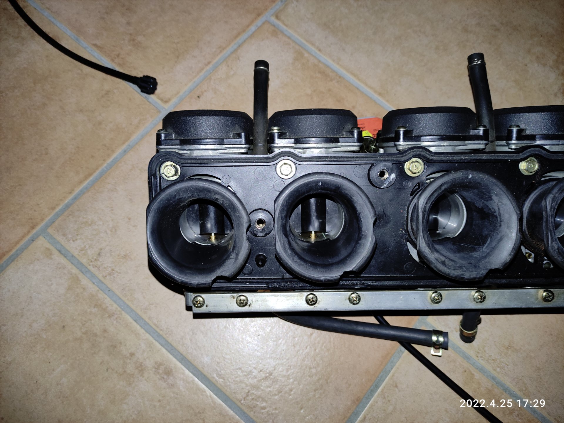

So sehen die Unterschiede aus.
1. Bild: Gedrosselte Version 98 PS
2. Bild: Aluschieber mit weißer Plastikhülse und ganz hohen Alphatechnik Deckeln. Offen und somit 122 PS.
3. Bild: Original schwarze Kawa Kunststoffschieber und halbhohe flache Deckel. Offen und somit 122 PS.
So wurde die 7er ab Bj. 99 serienmäßig ausgeliefert.
