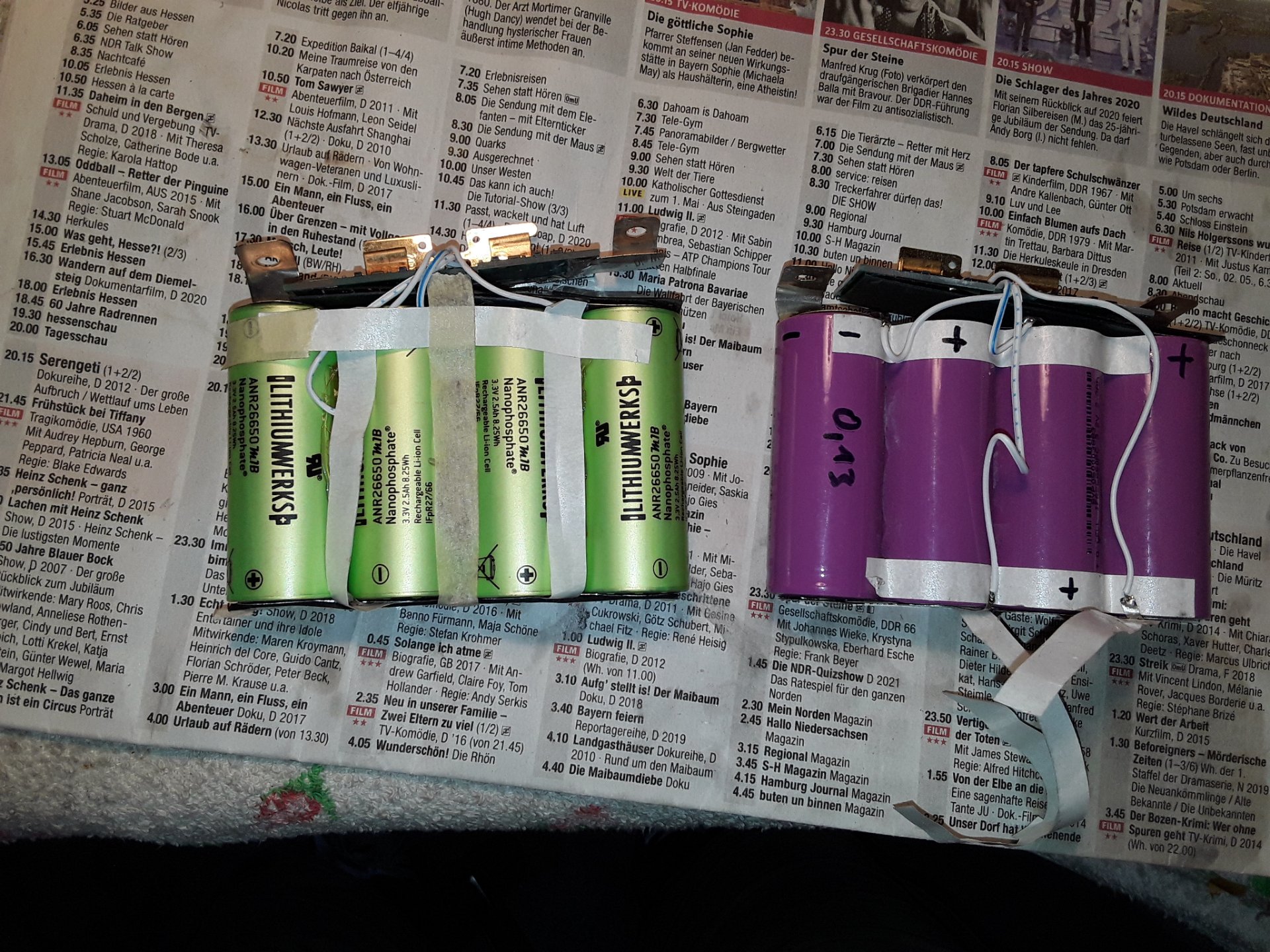

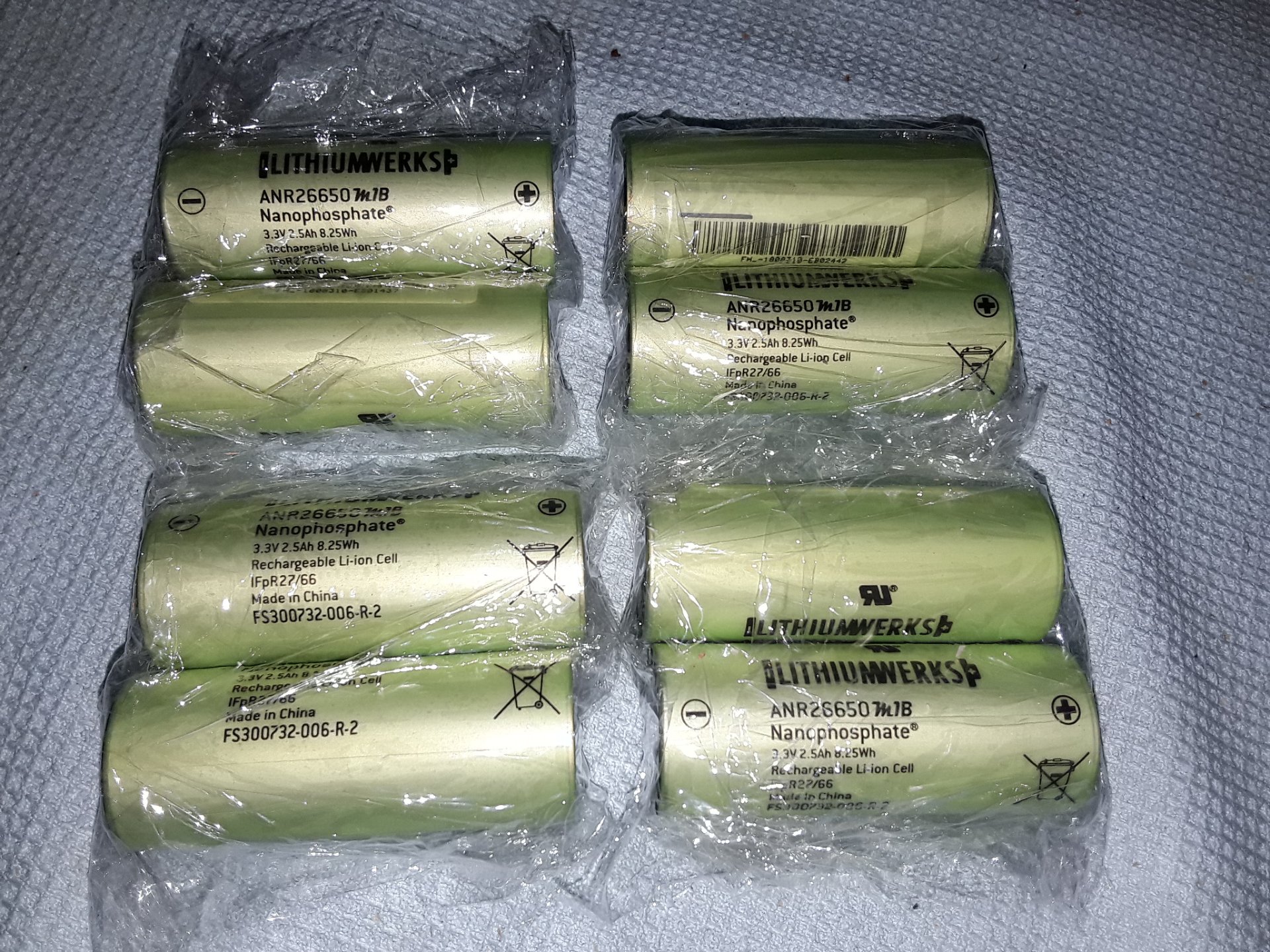

LiFePo4 Batterie
Ausgang: 2 Li Batterien mit toten Zellen durch vermutlich Tiefentladung und Lagerung
Neue Zellen Anr26650, damals 4€/Stück
Alt und neu mit der Schutzelektronik/BMS
Original Lötfahnen an den Schweißpunkten angeschliffen und von den alten Zellen gehebelt. Dann mit den neuen Zellen wieder punktgeschweißt.
Größe und Gewicht 2 Batterien mit je 4 Zellen parallel geschaltet. Motorrad startet auch mit einer normalerweise problemlos. Habe damit schon öfter das Auto gestartet. Ist auch nach längerem Starten schnell wieder auf Nennspannung geladen , etwa 13,4V. Wär dadurch auch gut für Kurzstrecken. Bis jetzt seit 1500km keine Probleme.

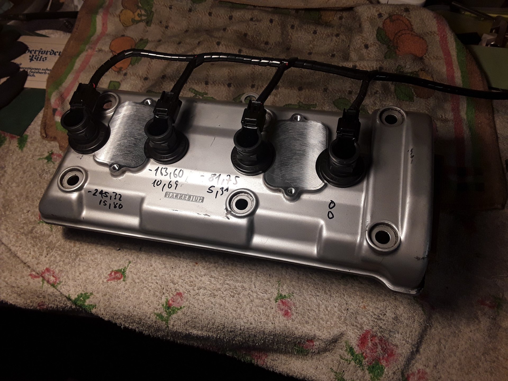

Einzelzündspulen meine Version
Gsxr K8 Spulen
Passende Stecker, Kfz Zubehör
Gummiteile oben gekürzt und unten etwas dünner, Gehäuse lackiert
Kabelbaum, Anschlussplan hier aus dem Forum.
Gsxr K8 Spulen

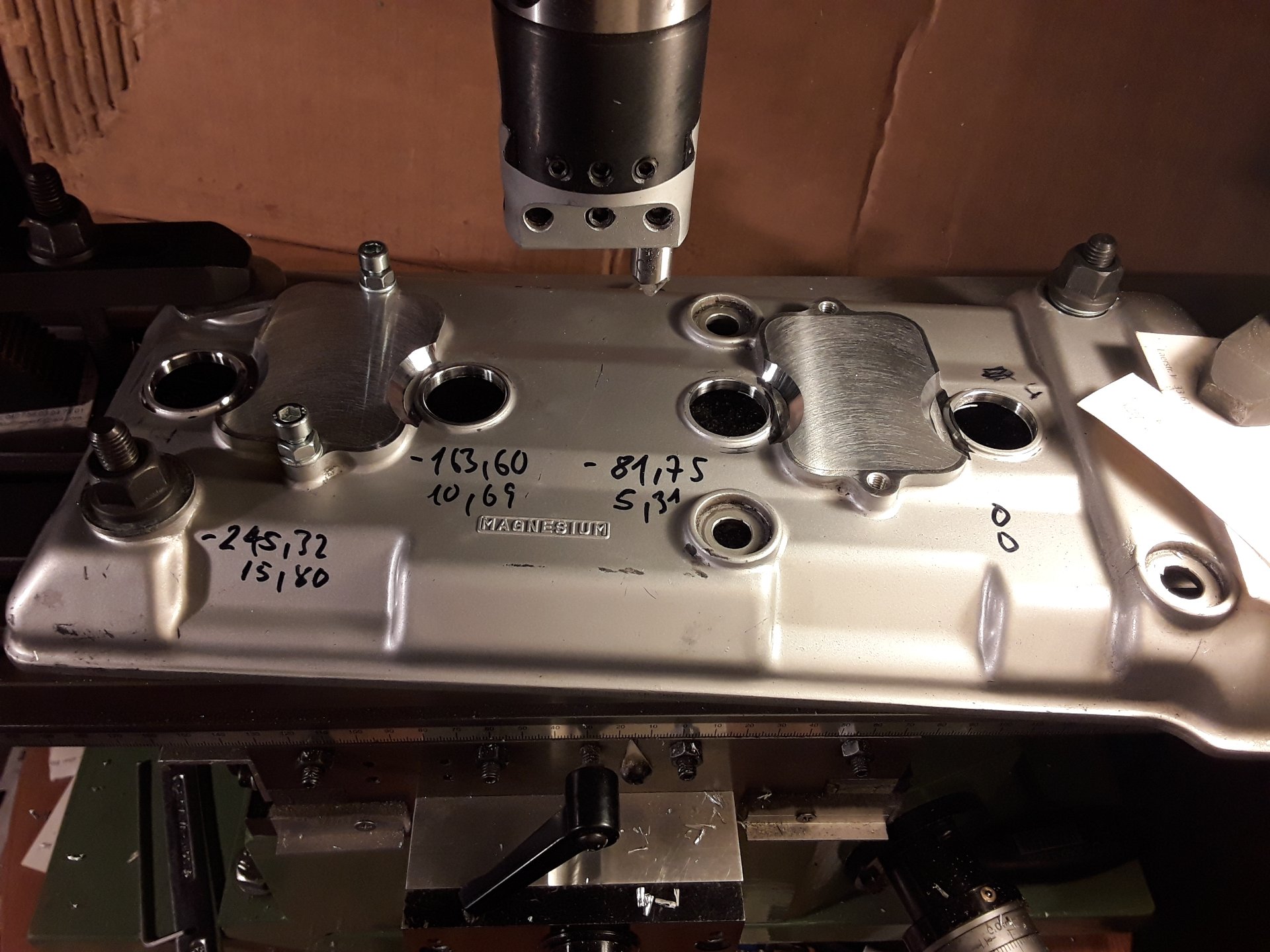

Ventildeckel anpassen
Die Kerzenlöcher leicht aufstechen und die SLS Dummys verschließen
Platz machen für die Gummidichtungen
Details
Deckel gestrahlt und lackiert wie im älteren Beitrag
Details

Eingebaut
Ist gut für Platz und Ordentlichkeit unterm Tank. Schnell demontierbar. Hauptvorteil für mich: keine Sorge mehr um schlechten Kontakt bei den Zündkabeln und lange Fehlersuche. Deswegen auch der Aufwand, so ist es komplett wasserdicht und die Länge passt genau.
Bei Leistung oder Start/Ansprechverhalten keine Änderung feststellbar, also auch keine Verschlechterung. Bin allerdings nicht lange mit den original Spulen gefahren.
- Beiträge: 7047
Re: Wiederbelebung meiner J2
die Frage stellte ich mir auch gerade, Windy
Warum sind die alten Schrauben, rechts innen am Rahmen, ehemals für eine Spule, noch vorhanden?
Jedenfalls immenser Aufwand mit sehr schönen Ausführungen - danke für das Teilen
Enger Sitz und epoxy.
Die Schrauben sind einfach noch drin um die Gewinde zu verschließen und die Schrauben nicht zu verlieren. Ist ja zurückbaubar. Links ist da jetzt ein kleiner Alubügel fest geschraubt, in dem die Kabel liegen.

Boah - schon hagel es fett Kritik...
... und ich bin nicht dabei!
Einserseits bin ich überrascht, dass da, trotz des dicken Spans, so eine saubere Fase raus kam, andererseits (wenn schon eh dabei),
wäre es da nicht möglich gewesen den SLS-Bereich gleich komplett runterzufräsen?
Oder gibt's der Deckel bzw. Guss nicht her?
- Ich hatte da andere -schmalere- Gummidichtungen, so dass ich diese nur leicht seitlich kürzen musste, ohne was am Deckel zu verändern.
Hallo, man könnte den SLS Rand runterfräsen. Diese Gummidichtungen würden dann nicht mehr rundherum komplett aufliegen, da der Absatz im sls Bereich etwas tiefer liegt.
