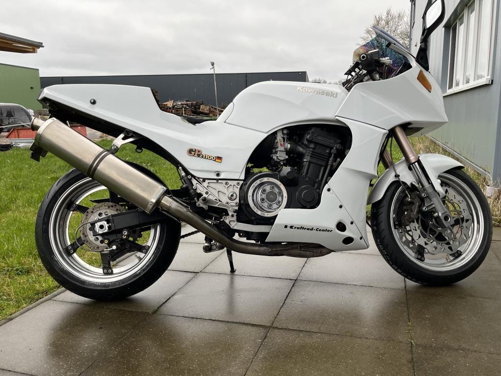

So, mal Fertig gemacht
Phönix 3,5x17 und 6,25x17

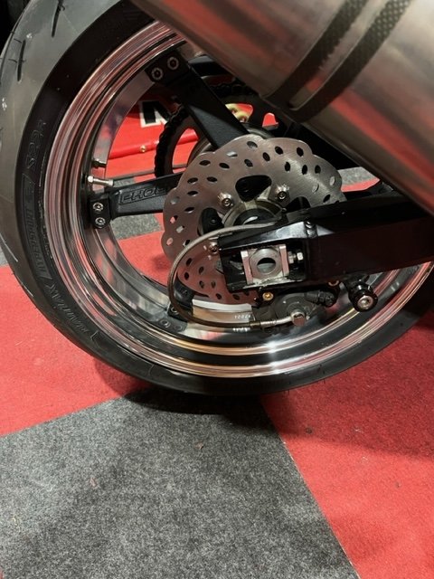

Nach etwas arbeiten im Ausland (Eigentlich immer) mal dazu gekommen die angefertigte Goldfren Scheibe einzubauen

das design ist übrigens von den übergeilen "TK Dischi Freno" abgekupfert. bei diesen scheiben sind die bohrungen schräg zur scheibe und erzeugen dabei eine ovale kontur an der oberfläche.
