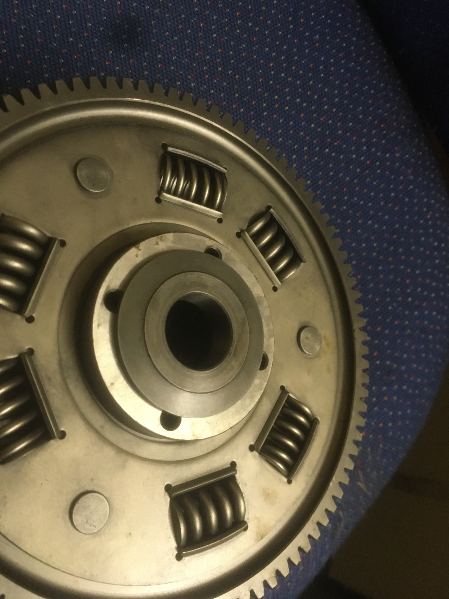

zum thema.
wenn ich das richtig in erinnerung hab, ist das teil auf der innenseite vom kupplungskorb (13095) aufgesteckt. also nicht auf der linken motorseite sondern rechts bei der kupplung als führung getriebewelle/kupplungskorb+zahnrad.
ohne das teil ist schon anlassen von kurzer dauer :lol:

Beiträge: 3077
Re: Federsteller hinter Kupplungsnehmerzylinder fehlt
hier auf seite 107 kapitel 5/13 Teil Nr. 1 :thumpsup:

Herzlichen Dank für die Antwort. Laut meinem Plan sitzt das Ding zwischen Kupplungsnehmergehäuse und Ritzelabdeckung. Ich versuche mal das Bild hoch zu laden.

Hochladen geht nicht. Steht auf Seite 96 im Werkstatthandbuch. Abschnitt 5-2.
Beiträge: 3077
ist wie oben beschrieben. fertig. :wink:

Ok, prima, dann kann ich den Deckel ja wieder dran schrauben... :-)
Beiträge: 3077
Da gehört sie hin

Beiträge: 3077
jannick hat geschrieben:
11 Aug 2023 8:57
der Federsteller 92143-1468 ist ein kleiner Teil, der in der Kupplung der ZXR750 L eingesetzt wird. Er hat die Aufgabe, die Kupplungsfeder zu unterstützen und zu verhindern, dass sie sich verschiebt. Wenn der Federsteller fehlt, kann die Kupplungsfeder verrutschen und die Kupplung kann nicht mehr richtig funktionieren.
das ist falsch.
das teil berührt die kupplungsfeder (92144-1084) im nehmergehäuse gar nicht. es liegt auf der anderen motorseite (siehe bild von mir).
wie kommst du zu deiner aussage ?
der name federsteller ist übrigens eine ganz beschissene übersetzung für "engl. collar". leider zu finder auf der kawasaki homepage (nur den text mit bestellnummer beachten ! )
