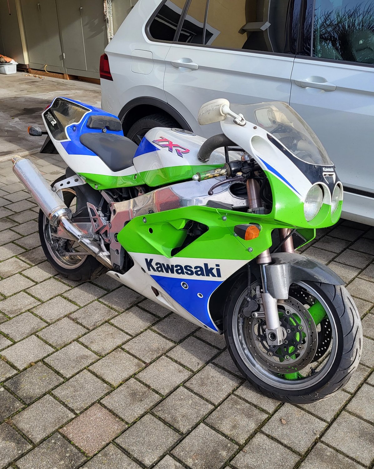

Ich heiße Mathias, bin 20 Jahre alt und komme aus der Nähe von Augsburg.
Bis jetzt bin ich mit dem A2 eine Yamaha XS4002A2 gefahren und habe mir nun vor kurzem von einem Bekannten eine leicht heruntergekommene ZXR750K zugelegt, welche knappe 10 Jahre stand.
Diese will ich jetzt möglichst schnell wieder auf die Straße bekommen.
Einige Beiträge aus dem Forum haben mir dabei schon sehr weitergeholfen, aber ich habe immernoch ungeklärte Fragen.
Darum habe ich mich nun angemeldet und hoffe noch Antworten auf diese zu bekommen, wie z.B., was man bei den Luftfiltergummis machen kann,
die unmöglich auf die Flachschieber draufzubekommen sind und viele mehr.
Grüße Mathias
