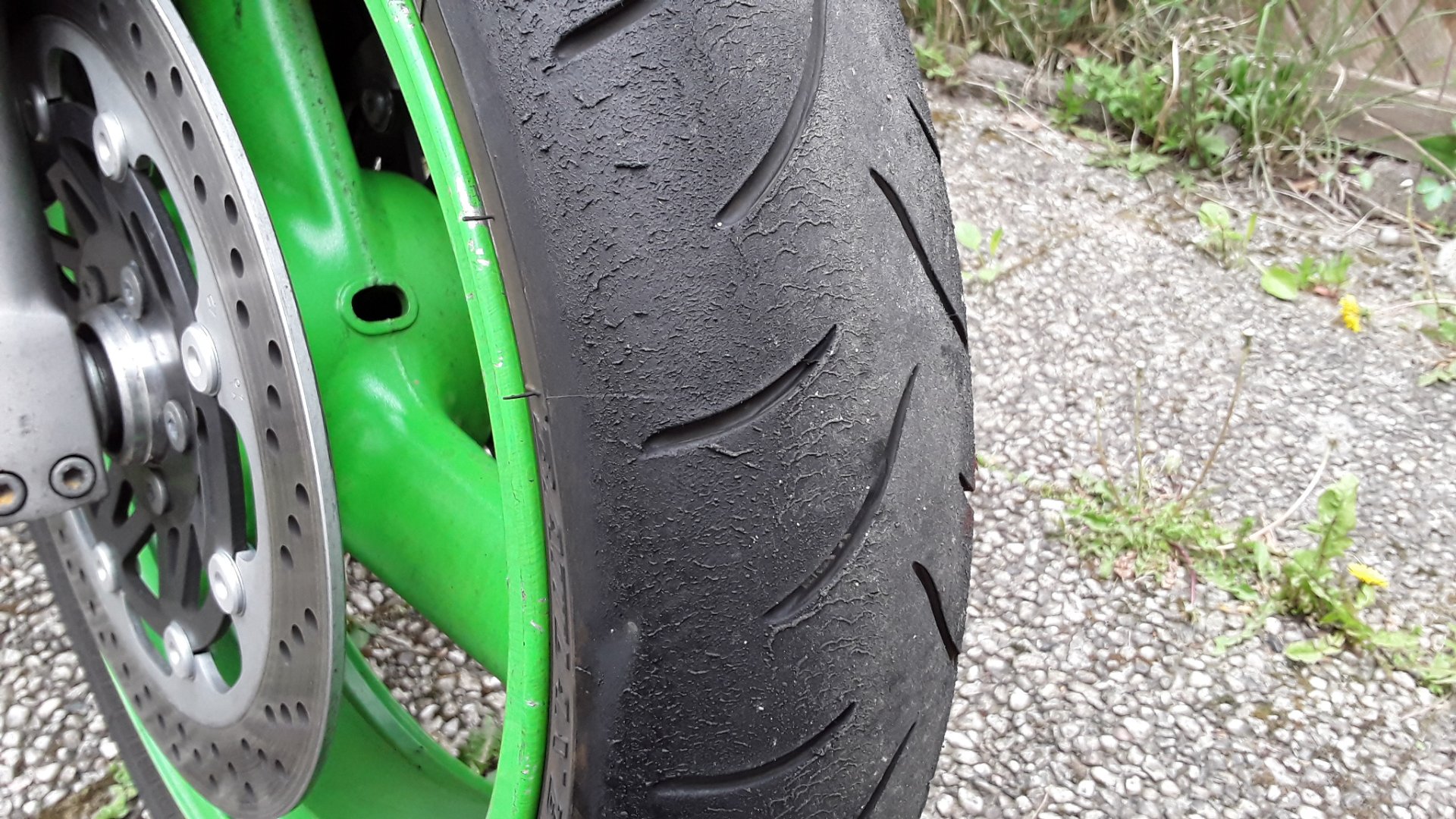

Battlax Bt016 neu
209€/Satz
Aufziehen bei kawa 40€ inkl. Ventile und Wuchten
Habe diese den S21 vorgezogen, da ich noch ein anderes Motorrad Projekt habe und die Zxr wahrscheinlich mal 1 2 Saisons stehen wird. Die S21 sind etwa 100€ teurer. Diese haben auch schon 3 Zonen Gummi, der S21 hat vorn 3 und hinten 5. Sollten auf der Lauffläche geradeaus ähnlich lange halten.
Habe ziemlich neue von Anfang 2023 bekommen. Fühlten sich schon sehr gut an und scheinen nicht lange, wenn überhaupt, eingefahren werden zu müssen.
Hatte bis jetzt uralte Metzeler Z3, die aber nich nicht hart waren. Diese neuen lenken viel schneller und gleichmäßiger ein, so dass die erste Kurve fast erschreckend war.
Auf den Bildern sind sie etwa 50km alt. Heut im warmen etwas schneller noch mal 80 und es fühlte sich sehr griffig an. Auch stabil und neutral in Kurven.
Kurz, kann ich erstmal nichts schlechtes drüber sagen und sie scheinen ok für die Zxr.

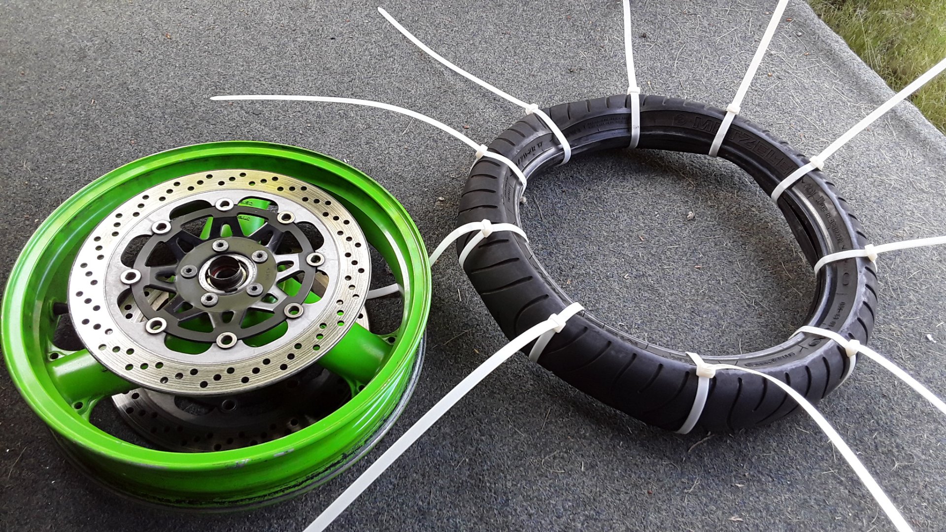

Ach ja, habe aus Interesse einen "Internettrick" zum Abziehen versucht. Wollte wissen, ob es geht und ob man auch neue drauf bekommt. Fazit: vorn ging es einigermaßen ab, hinten zu schwer. Man bräuchte eh Reifeneisen. Bei den neuen wollte ich dann es nicht mehr probieren. Vielleicht etwas für absolute Notfälle. Aber auf yt wechselt jemand so einen Satz Sportreifen.

ich kenn zwar diesen "internettrick" nicht, aber ich wechsle ja öfters meine reifen und das wichtigste ist wärme und spüli / montierpaste ! wenn keine reifenwärmer zur hand sind, dann ab in die sonne.
Re: Bridgestone Bt016 R pro
manche Internettricks sollten das Internet lieber auch nicht verlassen..
Spüli funzt immer (ich mach verdünnt), ansonsten kann's je nach Reifen schon manchmal trotzdem schwierig werden.
PiPos gingen z.B. schon immer wesentlich leichter rauf wie runter als z.B. Mitas.
Hab auch welche mal im Winter (in Vorbereitung) auf Ersatzfelgen gewechselt, da wärn Reifenwärmer tats. ne Wohltat gewesen.
Ansonsten wären da noch solche Reifenniederhalter - gibt die ganz kleinen, und die klobigeren, verstellbaren.
Die Letztgenannten würde ich da empfehlen - da muss man dann nicht mehr so rumkämpfen und mit Knien runterdrücken,
wenn man am anderen Ende arbeitet.
