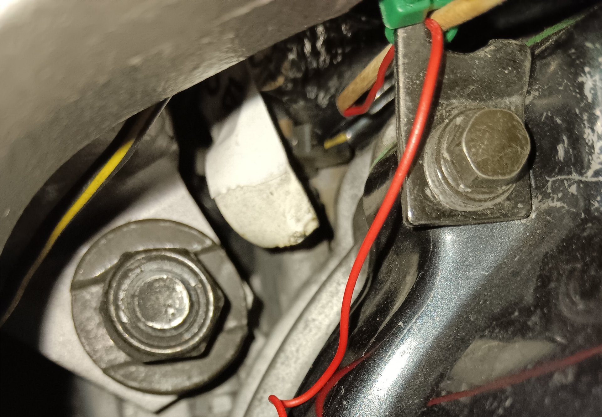

Was auch geht, Impulsgebersignal (Kurbelwellensensor/Pickup coil) gegen Masse schalten.
Das schwarze Kabel vom Impulsgeber provisorisch abgegriffen

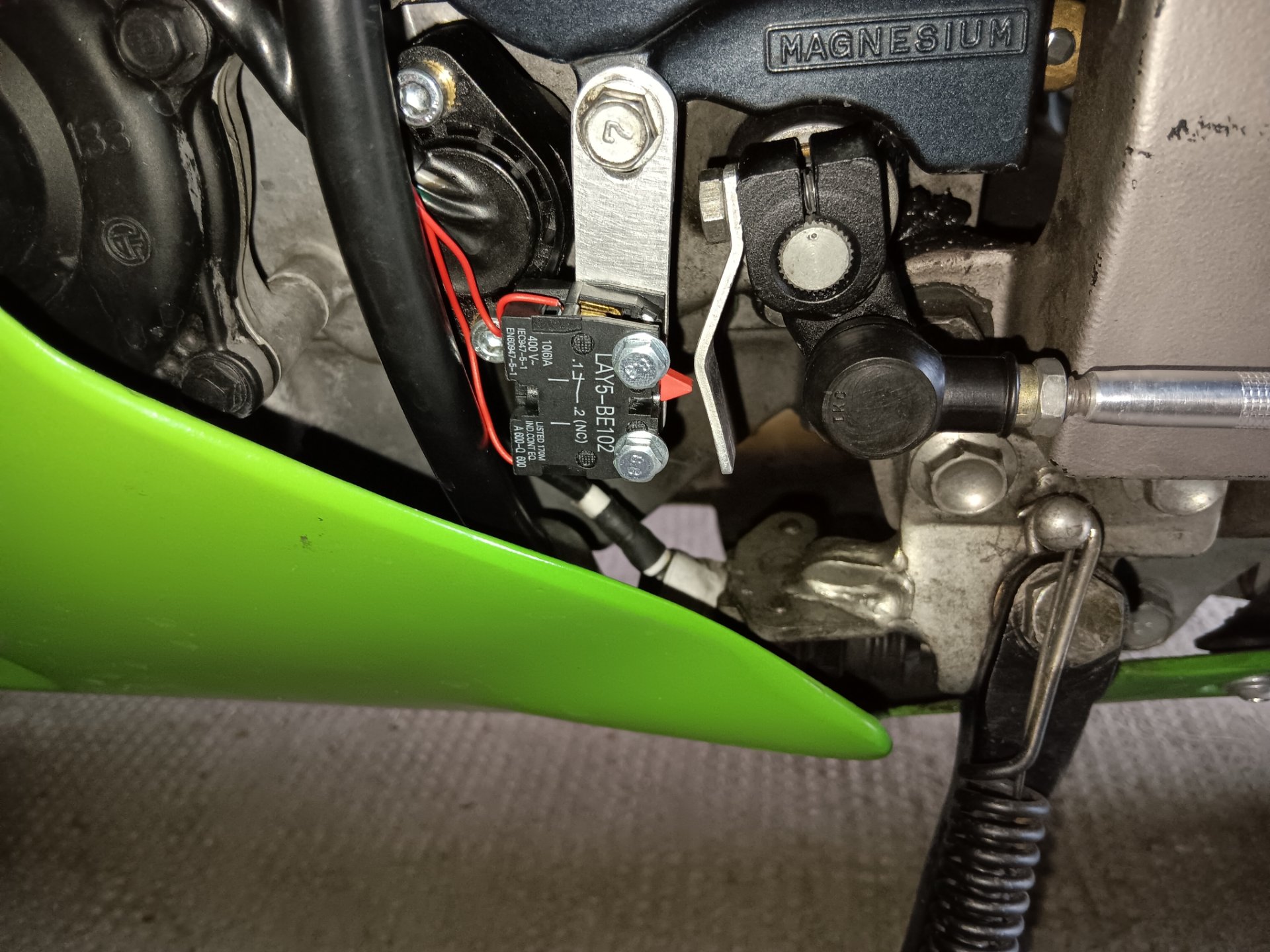

Endschalter
geschlossen/Normalzustand

Vom Kupplungsschalter (schwarzes Kabel) kommt Zündplus, was beim Kupplungsziehen oder in Neutral unterbrochen wird. Das versorgt eine flipflop Schaltung mit Strom. Diese wird vom Druckschalter beim Gangwechsel umgeschaltet auf Zündunterbrechung. Wenn der Gang fertig eingerastet ist, wird die Unterbrechung vom Endschalter aufgehoben und die Elektronik wieder in den Ausgangszustand versetzt.
Der Normalzustand der Schaltung ist immer grün/keine Unterbrechung. Daher ist beim Starten oder nach jedem Gangwechsel mit oder ohne Kupplung, hoch oder runter, immer normal Zündung da. Bei gezogener Kupplung ist die Elektronik aus und alles wie ohne Quickshifter.

Konnte jetzt Dank der Trockenheit noch 2 Probefahrten machen. Es funktionierte dabei problemlos. Die Auslösekraft und Empfindlichkeit sind stufenlos einstellbar über die Tellerfedern und Vorspannung am Druckschalter. Durch den Endschalter ist die Dauer der Zündunterbrechung immer optimal und nicht vorgegeben. Das Prinzip ist ähnlich wie beim Tellert Quickshifter, nur von der Elektronik deutlich einfacher.
