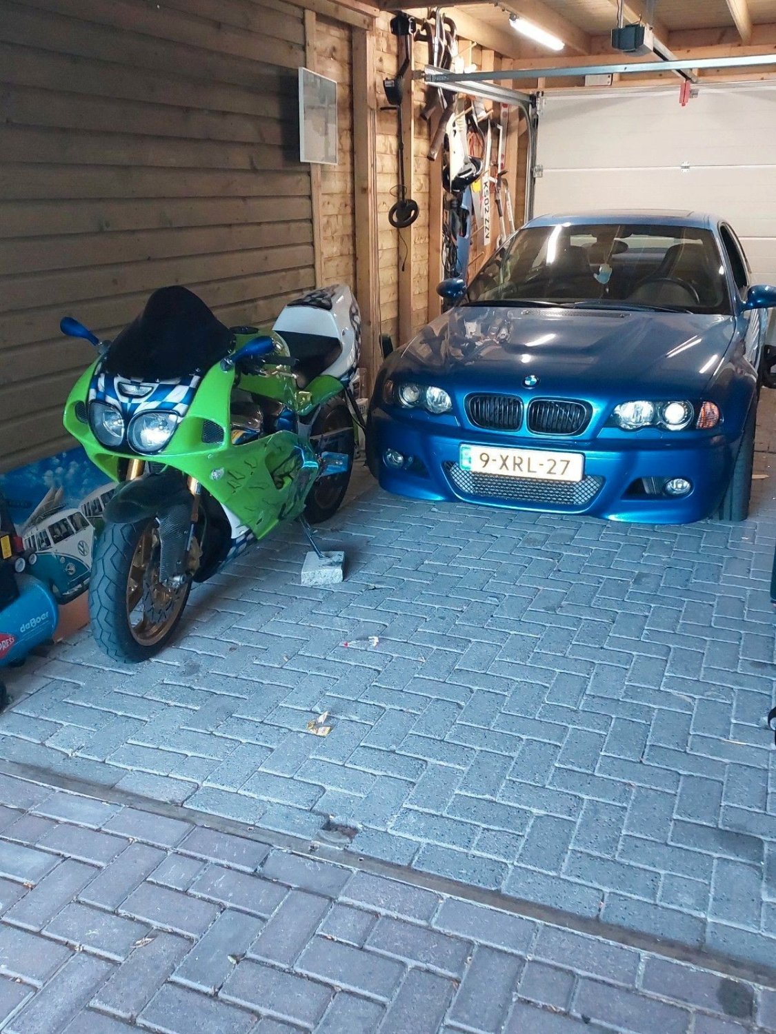

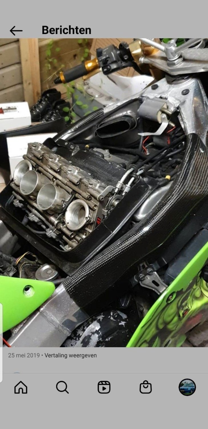

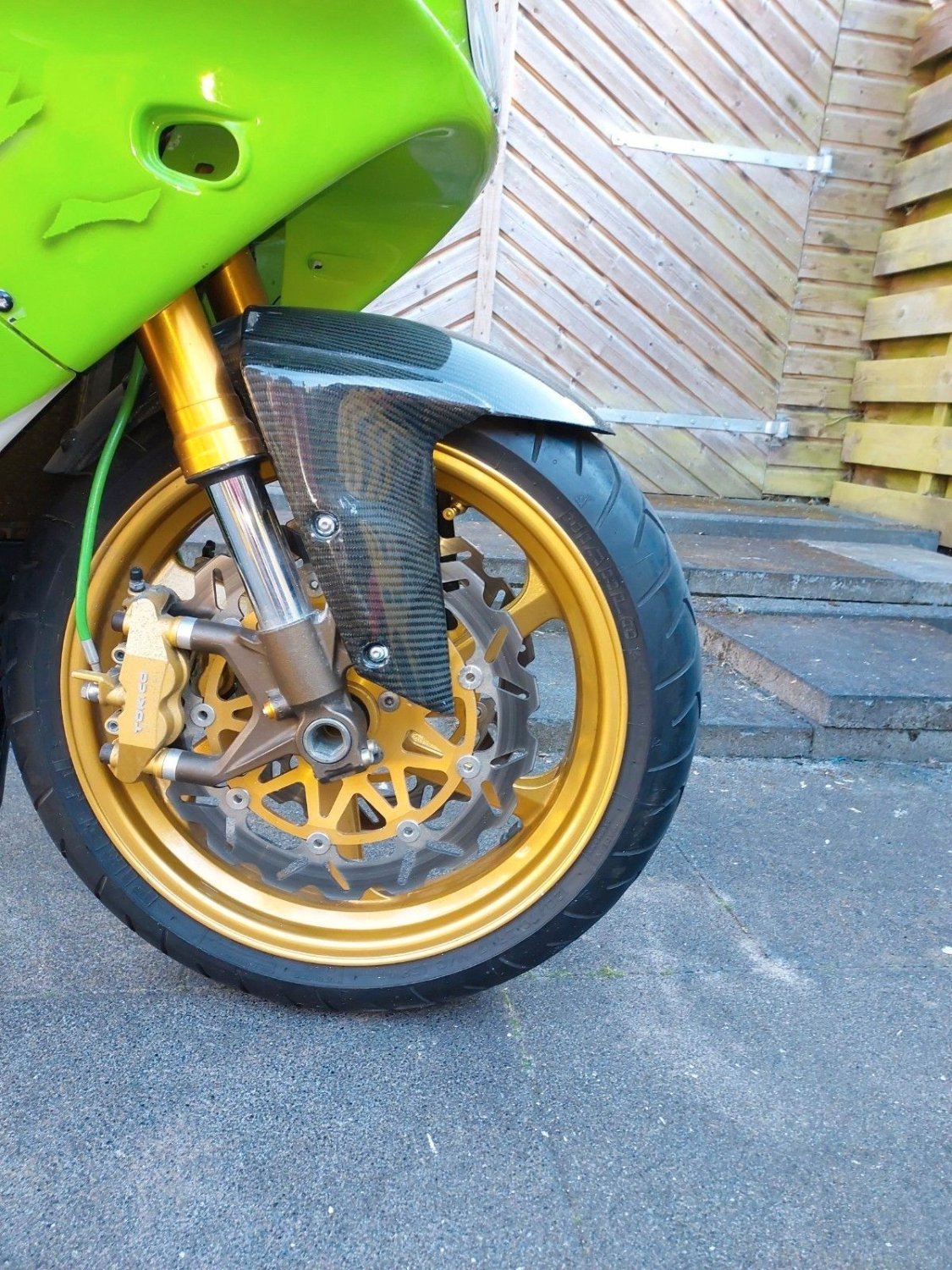

Wieviel mochten dieser kosten? Ich hab ein zxr , fahre eigentlich nimmer mehr. Habe da PVM felgen drein.
Der zxr ist ein kompletes custum bike. Mit zx9 block. Wiseco bigbore 950 cc. 41 flachschieber. AKRA anlage. Ein Alu zx- RR tank. Oder ich verkaufe ganze motor oder slachte es aber eigentlich ist das schade
