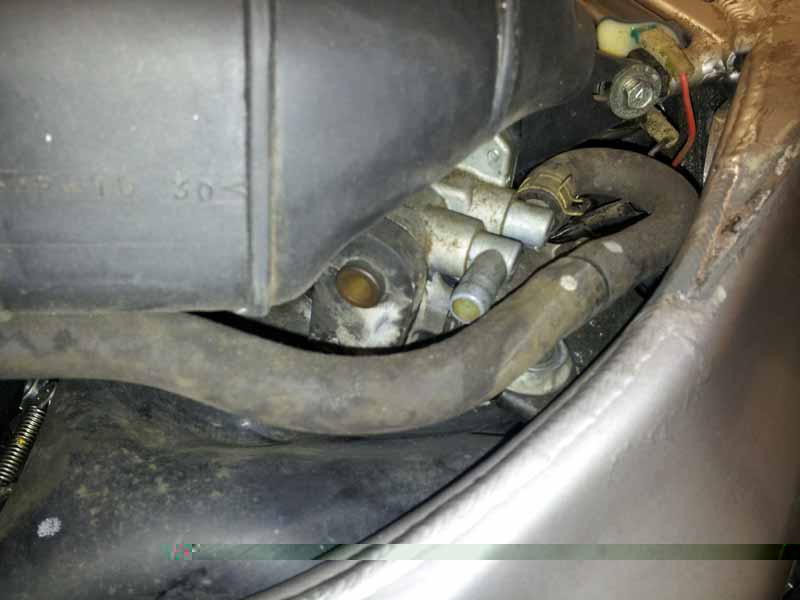

hab jetzt angefangen meine L zu zerlegen. Dabei eist mir ein Teil aufgefallen, wo auf einer Seite ein Schlauch zu fehlen scheint. Kann mir wer sagen, was das ist und ob da was fehlt?
MfG
Re: Was ist das....?
Sei mal ganz entspannt, das gehört so :wink:
Bei dem Teil handelt es sich um das sogenannte Vakuumschaltventil (VSV) und der offene Anschluss gehört auch so, damit das Ding schnüffeln und seine Arbeit verrichten kann.
Das Teil ist dazu da, damit bei hoher Geschwindigkeit, wenn durch das RamAir noch Staudruck in der Airbox ist und die Gasschieber beim Gaswegnehmen geschlossen sind, die Schwimmerkammern durch den Überdruck nicht überlaufen.
Es nimmt vereinfacht gesagt, den Überdruck aus den Schwimmerkammern.

Super. Danke :prost:
